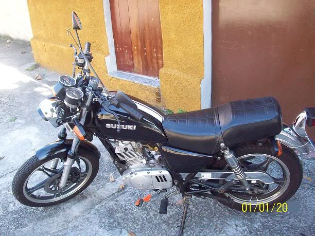

A moto está de volta com o chassi pronto, novo farol e os paralamas no lugar. Não gostei do resultado e vou ter de cortar o dianteiro e realocar o traseiro. Falta pintura em ambos.
Mas agora o importante é remonta-la e colocar pra andar.
Na parte eletrica falta bateria e tenho de recolocar o chicote todo. Testar tudo, ver se tem falhas, trocar o que for necessario.
Na parte mecanica precisarei de nova corrente pois a traseira foi alongada. O resto vou saber quando andar.
Como sou iniciante em motos vai ser dureza mas o intuito é aprender mesmo.

boa companheiros...sou novo aki no forum, mas sou louco por customizações, principalmente aqueles que podemos fazer nós mesmos sem ajuda de profissionais. Vamos ao que interessa: Minha trudi tb tem frente rebaixada, mas eu usei outro recurso, é um deslocador de guidão, muito usado em motos de trilha. ele desloca o guidão alguns cm's e a bengala passa na frente dele. agora quero fazer igual nosso colega o romafe, dar mais angulo a mesa e alongar um pouquinho a balança, deixando o amortecedor com 45° em relação ao quadro, não penso em rebaixar demais pois levo garupa de vez em quando. pretendo deixar o banco original mas mudar o paralama traseiro vai ser inevitavel. Vejam se gostam....

Cara, adorei seus semi guidons! Estou bobberando minha 125. Ia comprar um guidon reto e deixar do jeito q está, mas achei tentadora sua ideia de encurtar as bengalas e cologar semi-guidons...Romafe escreveu:Demorei mas voltei. Consegui finalmente um guidon para a moto. Com o rebaixamento da frente, a mesa ficou inutilizada, entao tive que partir para um semi guidon direto nas bengalas. O problema é que nao queria semis inclinados pois nao quero uma cafe. A solução veio do mercado livre onde pude encomendar um par de semis a 0 graus. Ficou show de bola apesar da demora.
O problema é que como os garfos tem pouca inclinação, as rodas pegam nos coletores.
Alguem pode me indicar alguem que incline os garfos dianteiros em sao paulo?
obrigado!
Aumentei a balança em 16cm. Creio que não consiga rebaixar tanto a dianteira quanto você. Você poderia me dar os dados do vendedor?
Sugestões?

Depois de muito tempo parada nas oficinas agora esta quase pronta e andando perfeitamente. Segue estado atual:
- frente inclinada
- traseira alongada
- banco novo (mercado livre)
- suporte de placa lateral com luz de freio (ebay)
- piscas bullet smoke (ebay)
- suporte de bateria (ebay)
- mecanica toda revisada e varias pecas trocadas
- eletrica toda revisada, chicote refeito e varias pecas trocadas
- amortecedores traseiros novos
- freios novos
- farol 4'(ebay)
Faltam
- tanque novo
- paralama traseiro conectado à balanca
- modificacao no chassi abaixo do banco
- frente inclinada
- traseira alongada
- freios novos
- farol 4'(ebay)
Faltam
- tanque novo
