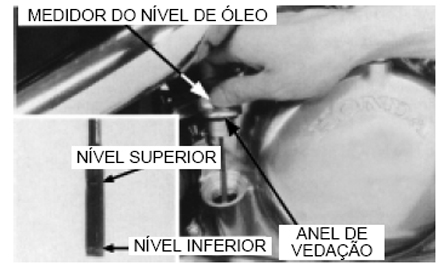

VERIFICAÇÃO DO NÍVEL DE ÓLEO DO MOTOR
Apoie a motocicleta em um local plano utilizando um macaco ou um suporte sob o motor.
Dê partida no motor e deixe-o funcionar em marcha lenta por alguns minutos.
Desligue o motor, remova o medidor do nível de óleo e limpe-o.
Introduza o medidor do nível de óleo no bocal de reabastecimento sem rosqueá-lo.
Remova novamente o medidor e verifique o nível do óleo.
Se o nível do óleo estiver abaixo ou próximo da marca de nível inferior do medidor, adicione o óleo recomendado até atingir a marca de nível superior.
Verifique se o anel de vedação não está danificado.
