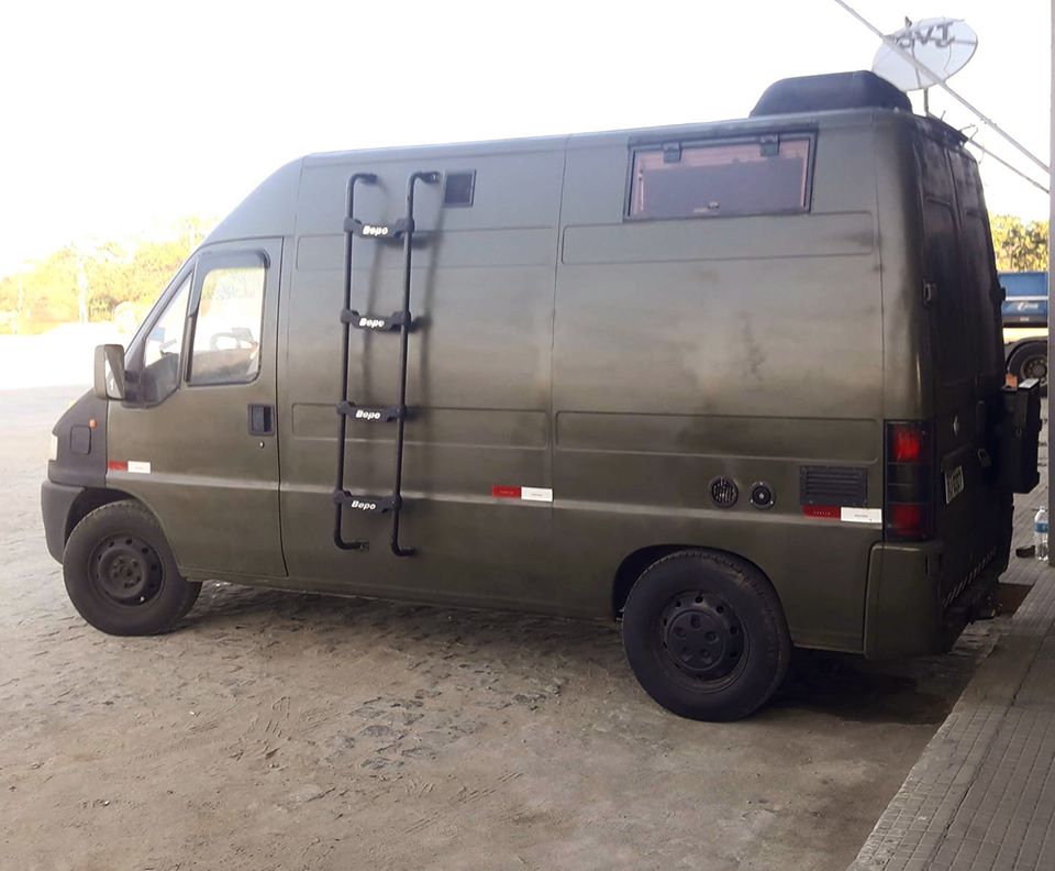

Então, comprei uma Sprinter 2009 e claro que fiz besteira pois comprei uma ambulância.

Porque besteira? O importante é o estado de conservação, nomenclatura é detalhe.
BetoCB escreveu: ↑11 Fev 2022, 17:47 Porque besteira? O importante é o estado de conservação, nomenclatura é detalhe.
O problema é que aqui no sul o detran não vistoria MH feito a partir de ambulância....
Deu muito rolo pra transferir pro meu nome mesmo já estando documentando como MH (lá pelo Rio Grande do Norte)
Mas depois de muito esporro (2 meses) consegui não sem antes erros e burrices do detran.

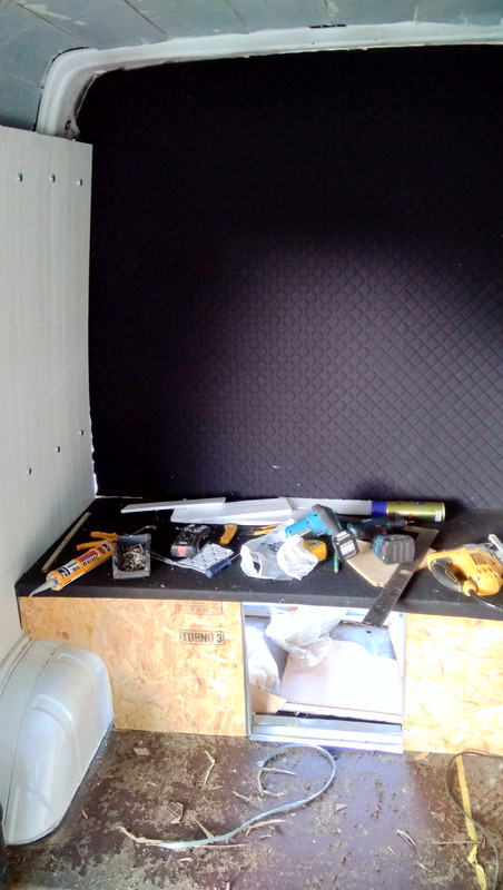

Durante o processo de transformação fiz trocentas coisas...
Uma delas foi colocar manta asfaltica no teto por dentro... com lã de PET
Mas não bastou, ai coloquei chapa de isopor 20mm, pra depois colocar o forrinho de cedrinho, mas colei manta laminada dupla face para telhado atrás do forrinho e fixei, mas não deu, o calor era forte dentro com o carro no sol, isso que já tinha colocado 2 placas solar no teto.
Essa semana coloquei manta asfaltica no teto por cima, mais a tal lona liquida que não achei boa, porém tinha um pouco em casa e a manta ficou branca ao invés de prata...
Ainda terminei de colocar as outras 2 placas solares, (agora são 4) espero que com tudo isso o calor fique menos forte, amanhã vou ver como ficou lá pelo meio dia.
