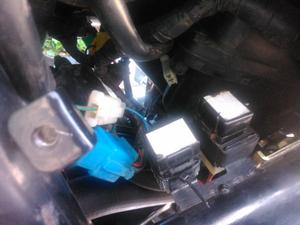

Sim é o azul mesmo de 15A q esta queimando e a moto toda para de funcionar... e na outra caixinha n tem fusivel verde :shock: sao uns amarelos... mais vou dar uma verificada agora se estao no lugar certo...

Olha como estao na moto... Não consigo ver qual é qual pq a caixinha ja esta detonada, mais veja se consegue me dar uma luz com estas imagens :?

caraca meu, ta com cara de fusível trocado ou com capacidade errada (amperes), mas n se preocupe, nada me surpreende na kasinska!
editando:
deu pra ver na foto, o fusível amarelo é 20A, tem coisa errada ai!
pra saber qual é qual é fácil, tira o fusível azul, se o farol não ligar, é do farol
farol - 15a
geral - 30a

Nossa cara q confusao tava aki, eu tirei o amarelo e o farol n ligo, entao la onde tava o amarelo é o do farol no caso, e com o amarelo no lugar e tirando o azul, o painel n liga... troquei de lugar os fusiveis, entao no caso o geral tem q ser um de 30A? E olha so, os fusiveis estavam trocados :?

Exato, azul de 15A para o farol e verde de 30A para o principal.
Feito isso problema deve estar solucionado.

colocaram de 15 pro geral e 20 pro farol! kkkkkkkkk

Vladimir650 escreveu:Exato, azul de 15A para o farol e verde de 30A para o principal.
hahaha obrigado... ja fiz a troca aqui, agora é rodar pra ver, mais deve ta tudo ok agora rsrs obrigado pessoal :lol:
