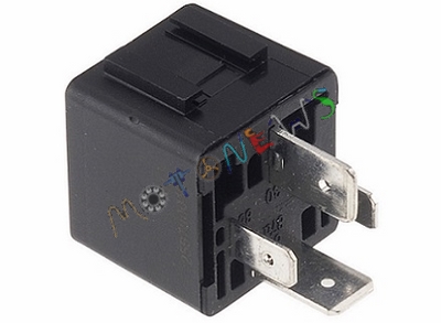

sou o mais novo feliz proprietário de uma Virago 535 (agora bobber)e não estou conseguindo localizar o relé de pisca. Instalei novos piscas XING LING de 10W e não está piscando. Gostaria de trocar o relé, porém o inexperiente aqui não o está encontrando.
Obrigado! :D
di light escreveu:Olá amigos,
Obrigado! :D
Normalmente fica tudo junto em baixo do banco, não sei o nível de modificação que foi feita na moto e quem sabe tenha mudado de lugar, mas vai ter que achar algo parecido com isso:
Pode ter 3 pinos também...

Se não conseguir achar coloca as lampadas normais de volta em um dos lados, aciona o pisca para esse lado com a moto desligada e tenta ouvir alguma coisa pois normalmente os reles fazem algum tipo de barulho quando acionados

Encontrei amigos, estava no interior da tampa cromada na esquerda da moto.
Valeu pelas dicas!
