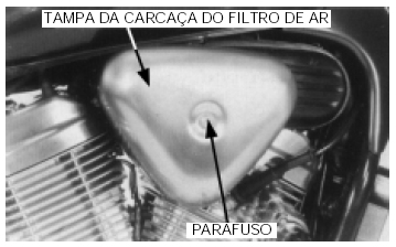

FILTRO DE AR
Remova os parafusos e a tampa da carcaça do filtro de ar.
Remova os parafusos, suporte e o elemento do filtro de ar.
O elemento do filtro deverá ser trocado de acordo com os períodos indicados na TABELA DE MANUTENÇÃO, ou caso esteja excessivamente sujo ou danificado.
