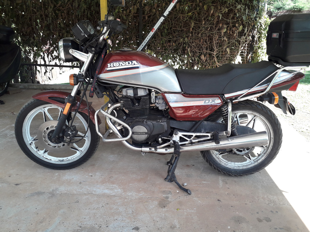

mas estou de volta, agora com uma CB 450 DX, essa já transferi, então não vou ter problema de documentação... já estou iniciando alguns reparos...
Me pediram r$ 7.500 pra jatear e pintar... vou pensar mais.

fotos enganam mas pela foto essa moto não parece que precisa de jateamento, já vi coisas muuuuuito piores
Mensagens: 10255
BetoCB escreveu: 18 Dez 2022, 16:55 fotos enganam mas pela foto essa moto não parece que precisa de jateamento, já vi coisas muuuuuito piores
Exatamente, fotos enganam... o quadro tá muito arranhado, na coluna embaixo do tanque tem tinta descascada...
Já troquei os amortecedores traseiros, guidon, espelhos, estou esperando chegar os comandos de luz, punhos...
ainda vou trocar os cabos de freio e embragem (se achar de 1 metro) só me falta tempo pra essas coisinhas.
Só achei meio caro pelo jateamento e pintura....Mas de uma forma ou outra ela vai rodar.

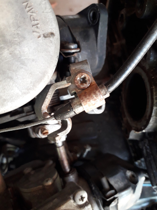

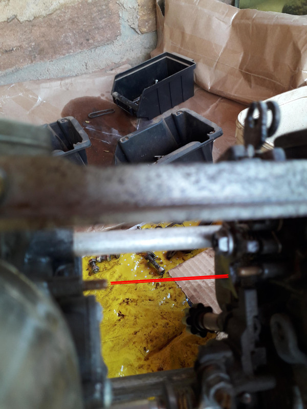

Hoje fui dar uma mexidinha na jabiraca, e tive que soltar um dos cabos de aceleração, mas acabei tendo que retirar os carburadores (já tria que fazer isso pra trocar os reparos) ai olha o que fizeram...
Aqui o animal não colocou o caninho que liga os dois carburadores, vai que não faz diferença, mas bota gasolina fora aos montes
Aqui o animal colocou um parafuso de marcenaria para fixar o cabo do afogador, isso é só um desses gatilhos que os supostos mexanicos fazem.

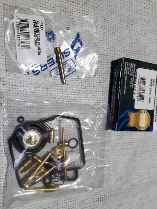

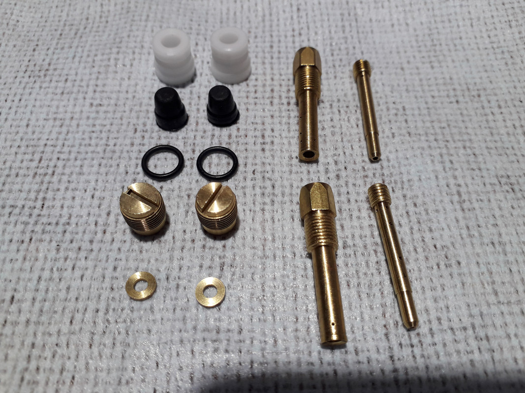

Uma informação pros menos avisados, tem kit e kite de reparos para carburador o da SIverst é bem melhor que o da TL-10, então tomem cuidado, não sei se o kit da Siverst pra CB 400 é diferente, pois lembro que antes os gigles vinham com a numeração em cima nesse da CB 450 não vem,
Essas peças não vem no kite da TL-10

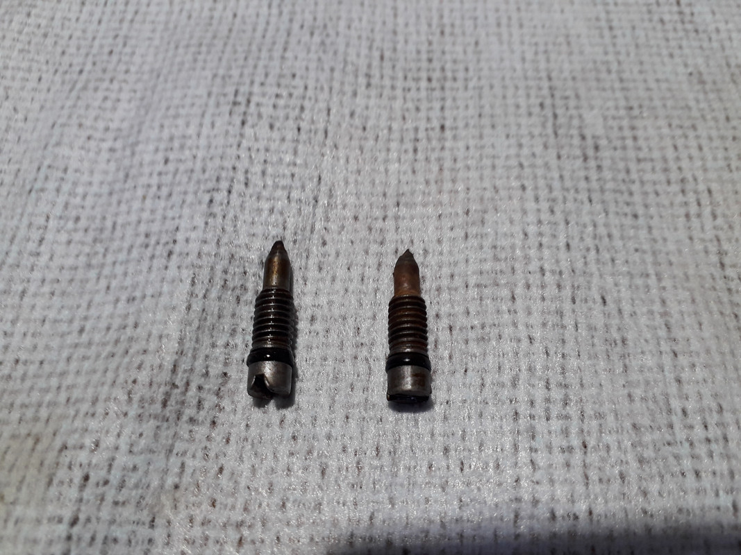

Esses são os parafusos do dreno da boia, não sei se dá pra ver a situação das pontas, parece que esmerilharam na mão grande, achei 2 novos no ML, pela bagatela de r$ 100,00
