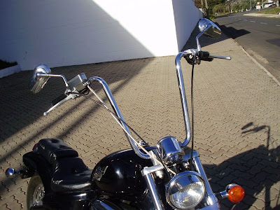

Boa a tarde a todos,
Estou pensando em fazer algumas modificações na Easy, para tanto, a mais evidente é a troca do guidão, eu quero um estilo chopper porem que seja mais baixo do que 30 cm. quero um parecido com este da foto.
Quero um ApeHanger de aproximadamente 20 cm, acredito que seja este o da moto que mostro aqui,aguém aqui sabe onde posso conseguir um? ou mandar fazer?..
Obrigado!!
Obrigado!!
