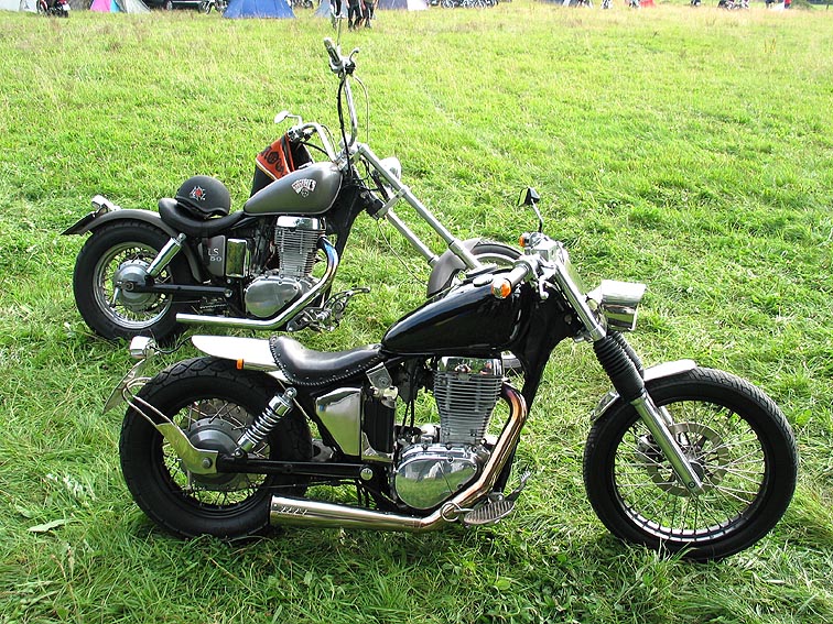

sobre um projeto ou modelo, achei essas duas fotos..
http://www.marcelocalado.com.br/pessoal ... 0704-3.jpg
http://img263.imageshack.us/img263/9075/dscf0112er2.jpg
sao do tipo de modelo q queria montar, meio chopper mas c a frente nao muito alongada entende!
antes q me fale sei q essa segunda e a chopper do lendario barbeiro rsrs achei interessante a dele por ser uma cb e pq ,segundo ele, n fez modificaçoes drasticas no quadro dela.

Tem uns caras que querem radicalizar mas fazem a coisa pela metade, um exemplo é na foto acima, pra que a pedana traseira???
barbeirorp
Mensagens: 181
Registrado em: 16 Mar 2009, 08:43
cros escreveu:Tem uns caras que querem radicalizar mas fazem a coisa pela metade, um exemplo é na foto acima, pra que a pedana traseira???
o cara da foto acima, sou jô rsrsrs incrivél como roda as fotos pela net
a motoquinha é radical até hoje e uso esse paralaminha de fibra que fiz na epoca
