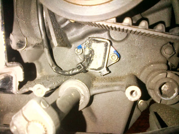

Minha xingling agora tem indicador de quinta marcha. Deu mais trabalho no painél e tem um segredo para funcionar com led, coisa que eu descobri na hora. Por trás do sensor, com uma furadeira a bateria, fui furando bem devagar na direção do contato da quinta marcha. Rapidamente consegui chegar no contato. Soldei um fio e passei ele por dentro da capa dos fios originais. Depois apliquei um pouco de silicone alta temperatura, tampando o furo que fiz. Antes de reinstalar limpei os contatos e aproveitei para dar uma presssão na mola da peça que encosta nos contatos do sensor.

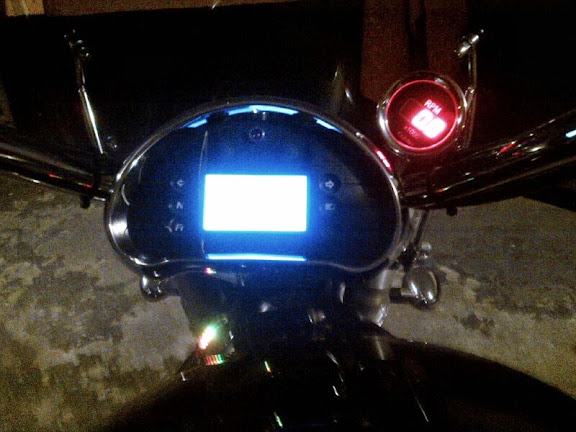

No painél, como já utilizo a posição abaixo do led do farol alto, fiz um furo e coloquei um led vermeho bem no meio e pouco acima dos botões de ajuste do painél.
Soldei um fio no fio laranja que vai para o painél, sendo esse o positivo + e o fio que vem do sensor o negativo -. Antes tinha feito teste de continuidade e tava ok quando engatava e quinta marcha. Liguei os fios e fui testar. Constatei que o Led permanecia aceso em qualquer marcha e só apagava no neutro. Refiz os testes e continuava dando continuidade com o negativo só na quinta marcha, ou seja, o sensor estava funcionando.
Dei uma pesquisada e achei uma dica que para funcionar teria que ser led 12V ou led comum e usar um resistor ballast ou usar uma lâmpada incandescente. Isso porque led comum funciona a partir de uma tensão baixa e quando o sensor não está em quinta, esse fornece uma resistência fazendo chegar uma tensão baixa no led, o suficiente para ele permanecer ligado. Testei com alguns resistores comuns e não deu certo. Pensei e resolvi testar com uma lampadinha incandescente (pinguinho) em paralelo e funcionou perfeitamente. Então decidi deixar assim, intalei a lampadinha com soquete dentro da capa do painél. Se ela queimar o led vai acender em qualquer marcha e saberei que a lampadinha queimou, bastando trocá-lá.
Tem um vídeo no youtoba de um cara que instalou mas arrombou o sensor todo. No caso dele, ele fez um circuíto eletrônico para funcionar com led.
Sensor já tirado da moto.
Fio branco soldado no contato da quinta marcha.
Sensor pronto.
Sensor reinstalado.
Led indicando quinta marcha engatada.
Quarta marcha engatada e led apagado.
Sensor pronto.
Sensor reinstalado.

Ficou show Vladmir, o ponto mais alto no painel tbm ficou legal, como é de quinta marcha, ou seja vai ser usado em altas velocidades, quanto mais proximo da linha dos olhos melhor neh.

No local abaixo do farol alto eu coloquei o led alto brilho do shift light que dispara qdo atinge 7000 rpm (pré-configurado) ou no auto teste qdo ligo a ignição.
Hoje fiz uma etiqueta com o número cinco e vou colocar abaixo do led.
