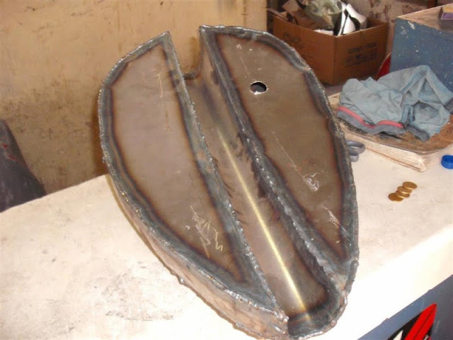

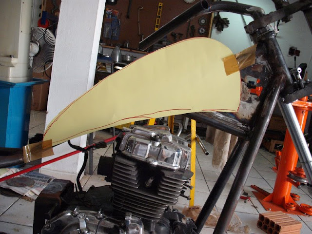

feito do zero!! sem molde, sem nada, só uma idéia... e uma das exigencias do dono da moto... tampa-pop-up e velocimetro digital direto no tanque. ficou "irado"""
o bico da tomada da bomba elétrica.... feito no torno por mim
tanque já soldado
as chapas são todas feitas no martelo e alisadas usando uma roda inglesa... de minha fabricação
tampa pop-up que eu fiz no torno
tudo o que foi mostrado aqui, num teve terceirização , td feito na minha oficina.

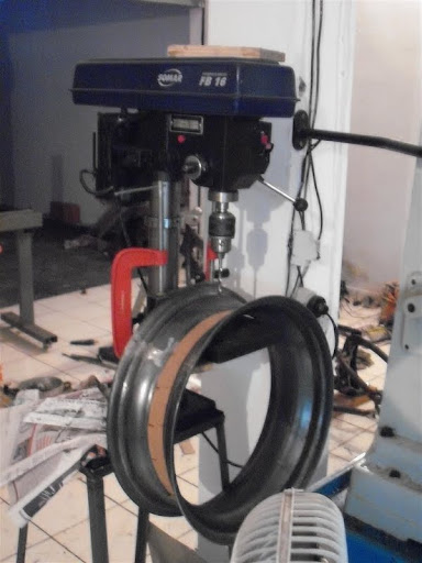

roda 17 feita aqui na oficina usando cubo falcon, raiação torneada, aro calandrado
furadeira adaptada laser e gabarito para criação de aros
tb fiz uma ferramenta puncionadeira, para criar a ovalização necessária para angular os raios

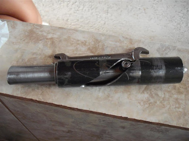

badulaques para fazer uma acelerador interno ( cabo)
ai pronto o do acelerador
todo roletado... funciona como uma maravilha. o oblongo espiral, foi feito furando e limando , na unha e na mão
o da embreagem usa o mesmo sistema. os cabos saem no pé do guidon. a mesa superior ( veja o furo) foi preparada para o tal

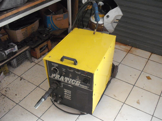

então fera.. os gringos , tem recurso sim, mas aqui na minha oficina eu tb dou meus pulos...
torno imor, fabricado em 1947 e eu mesmo reformei ele inteirinho! faz 3 meses que comprei
torno mitto 1 metro tipo benchtop ( bancada) , altamente preciso, comprei vai fazer 2 anos. foi nele que aprendi a tornear, sozinho
frezadora zx45 chinesa tipo ferramenteira. mesa de 350 x 900mm excelente maquina. comprei nova , ano 2008 , vendida a mim direto na loja a 9 meses
solda mig, 250 amperes
