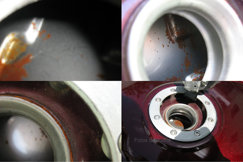

rodtec escreveu:pessoal,
sabado estive na autorizada aqui do rio, para mostrar ao mecanico a ferrugem dentro do tanque.
ele pediu para eu levar esta semana para tirar fotos e enviar a fabrica.
sera que eles vao ter que trocar o tanque?
hoje voltei a olhar e fiquei impressionado como avançou o processo de ferrugem.
antes eu percebia somente no bocal, mas agora da pra ver dentro do tanque tb.
sera que essa ferrugem pode ocasionar algum tipo de problemas no motor, carburador, etc?? :?
tirei a moto zero bala no dia 27/01, ou seja, ha exatos 13 dias.
Rodtec estou com esse mesmo problema. Quando fiz a 1a. revisão o fdp do mecânico da autorizada disse que era sujeira da gasolina e não ferrugem. Agora já está em estado bem mais avançado. Vou tentar por aqui também e ver se tenho sucesso. Já estou puto da vida com essa autorizada, não é a primeira vez que saio insatisfeito com os serviços prestados por eles. A época da 1a. e da 2a. revisões falei do problema do alto consumo. Eles justificaram como sendo porque eu ando com garupa. O que não se justifica. Já marquei andando só e o consumo é praticamente o mesmo. Vou postar as imagens do tanque corroido bati hojeImagem
rodtec
Mensagens: 1136
Registrado em: 04 Jan 2009, 15:20
Localização: Florianópolis
é...tá feio mesmo... ta em estagio bem avançado o ferrugem.
o ferrugem da minha é até mais no bocal do que dentro. mas o da sua está somente dentro do tanque.
manda pra garantia, cara.
liga pro SAC da kasinski, fala com o 0800 55 90 44. quem atende a revenda é o Sr Leandro Silva.
hoje falei novamente com a autorizada, fazendo pressao, pois ja esta tudo autorizado, só falta o envio da peça pela fabrica. segundo a autorizada, eles mandaram pintar na cor da moto (bordo) para enviar, pois nao tinham nessa cor no estoque, um absurdo.
abs
jbrigagao
Mensagens: 1292
Registrado em: 05 Jan 2008, 16:16
Estes pontos de ferrugem no fundo do tanque e próximos ao bocal são comuns, e não tem muita solução. Isso ocorre porque na hora do abastecimento normalmente o frentista bate o bocal da bomba de combustível no fundo do tanque e com o tempo os arranhões vão virando pontos de ferrugem.
