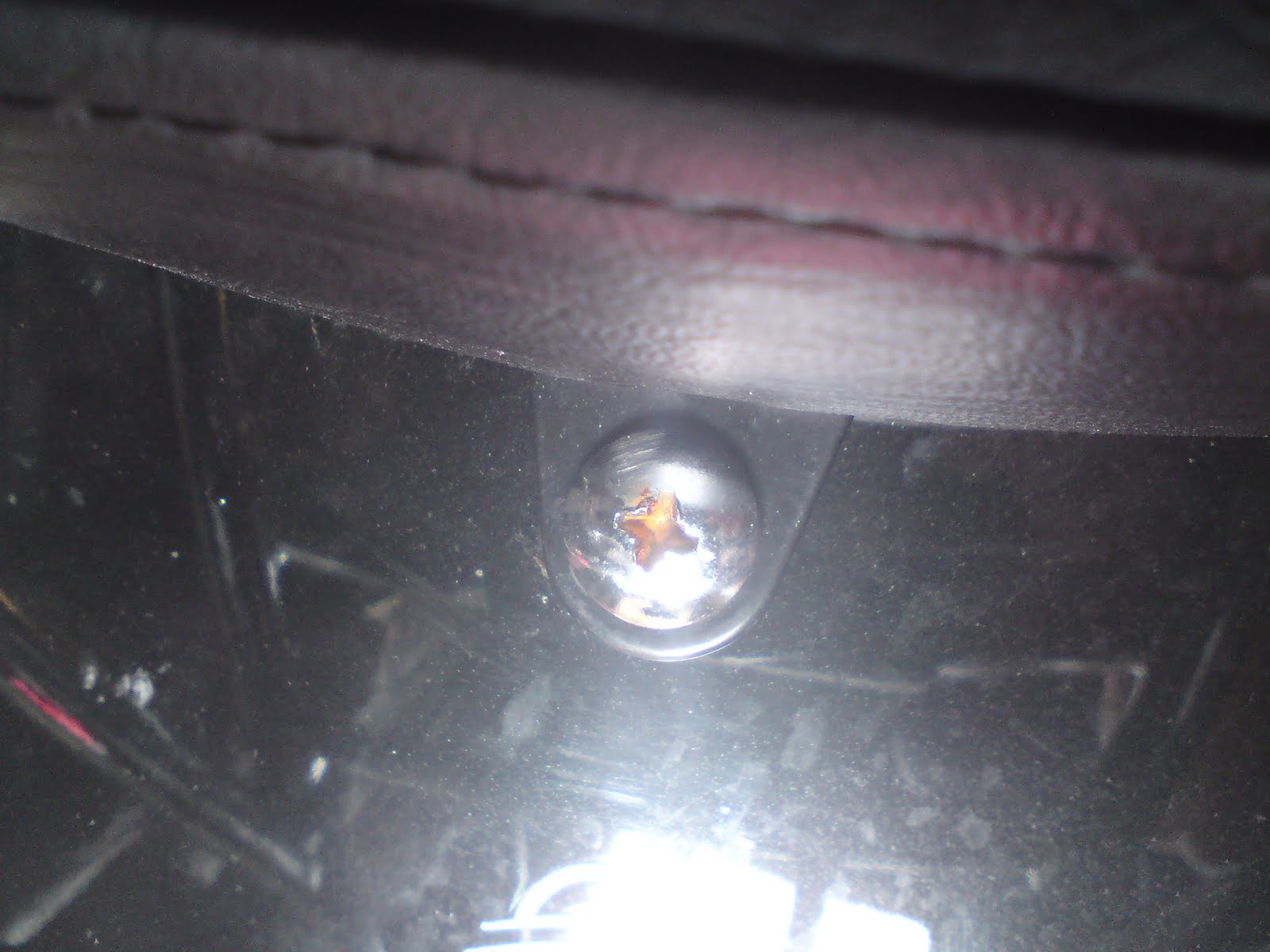

Caros, vejo que alguns de vocês enfrentaram problemas de ferrugem em cromados, porém, notei que a minha veio com diversos pontos enferrujados que só percebi quando fui limpar a moto pela primeira vez.
Levei a moto na concessionária e com a delicadeza de um Mamute eu reclamei de cada problema.
O mecânico tentou dizer que tudo era normal, mas não teve jeito, a moto está lá para resolver os problemas.
Gostaria de saber se os proprietários de Kansas daqui enfrentaram não com os cromados, mas problemas como estes:
http://2.bp.blogspot.com/_SySLBbqj7Aw/S ... C01575.JPG
http://1.bp.blogspot.com/_SySLBbqj7Aw/S ... C01638.JPG
http://4.bp.blogspot.com/_SySLBbqj7Aw/S ... C01634.JPG
Diversos parafusos enferrujados
http://3.bp.blogspot.com/_SySLBbqj7Aw/S ... C01610.JPG
Bagageiro com pontos de ferrugem.
http://4.bp.blogspot.com/_SySLBbqj7Aw/S ... C01588.JPG
Tanque com ferrugem.
http://1.bp.blogspot.com/_SySLBbqj7Aw/S ... C01640.JPG
http://4.bp.blogspot.com/_SySLBbqj7Aw/S ... C01669.JPG
Balanço
http://2.bp.blogspot.com/_SySLBbqj7Aw/S ... C01644.JPG
http://1.bp.blogspot.com/_SySLBbqj7Aw/S ... C01623.JPG
http://3.bp.blogspot.com/_SySLBbqj7Aw/S ... C01642.JPG
Nas soldas do Quadro
http://3.bp.blogspot.com/_SySLBbqj7Aw/S ... C01667.JPG
Onde fixa o terra da bateria.
http://1.bp.blogspot.com/_SySLBbqj7Aw/S ... 01670a.JPG
Na numeração do quadro.
Estes dois últimos, o mecânico tentou me convencer a todo custo que era normal enferrujar.
Alguém já teve esse problema e ouviu isso do mecânico¿

Senhores,
Estive em uma concessionária aqui em Niterói, e sobre o item "FERRUGEM" o mecânico e a vendedora me informaram que realmente, o fabricante de quem a Dafra comprava os parafusos e afins foi substituído, uma vez que as peças produzidas por ele estavam tendo um nível de desgaste absurdo em relação as demais marcas e até mesmo aos demais modelos da própria Dafra, como por exemplo a Super 100, que possui parafusos de outro tipo e que praticamente não oxidam. o modelo Kansas 2010 já virá com as peças do mesmo fabricante da Super 100. Que estiver com modelos 2009 ainda em garantia, poderão trocar os parafusos pelos novos também.
Abraço.
