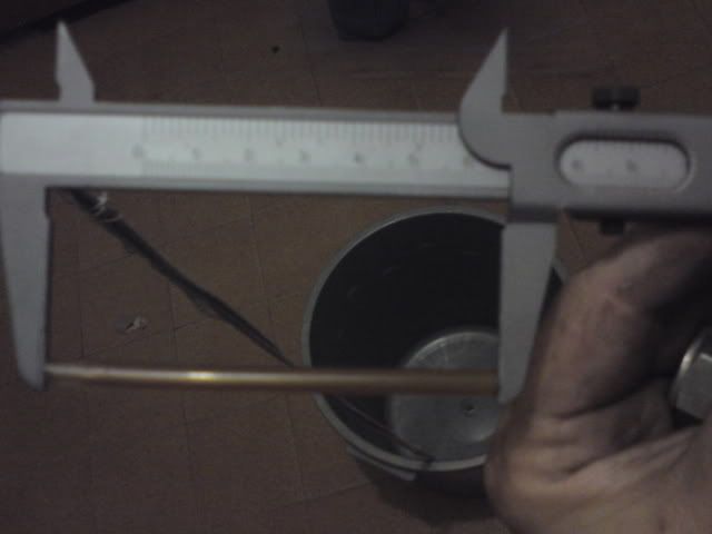

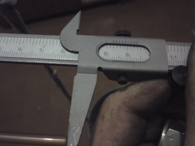

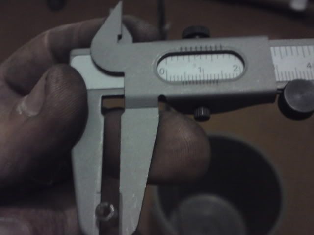

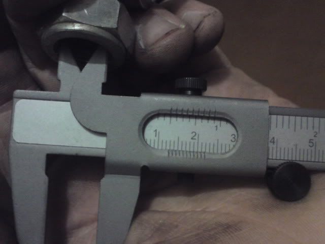

Sexta eu comprei um paquímetro no bacião do Takei e medi o interior da porca do Registro original.
Medi também o cano, caso alguém queira adaptar, pode ser que precise manter esse cano.

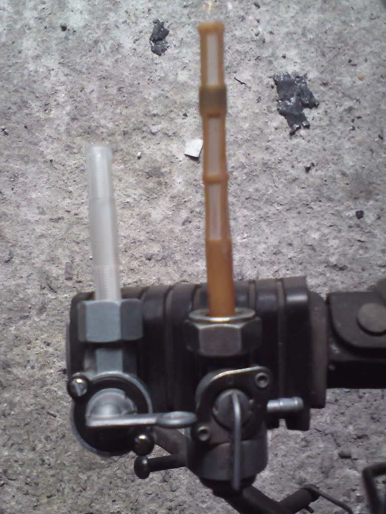

Eu comprei essa aqui:
Ela vai diminuir minha reserva e infelizmente o cano do registro antigo não serve aqui.

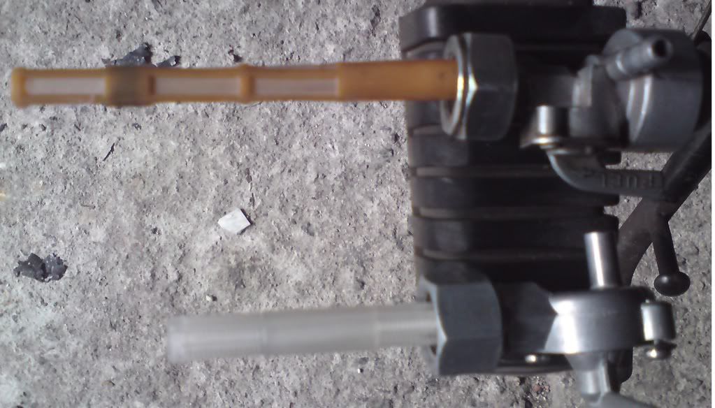

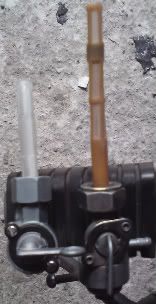

Comparação dos registros.
Aqui a diferenças entre os tubos parece gritante, mas a diferença que aparece aqui é do tubo que fica preso no tanque, pois o da Kansas tem uma borracha pra separar uma área para o tubo do tanque e outra para a reserva, sendo assim, precisa ter mais um pedaço na ponta (notem que tem uma parte mais escura).
Quanto eu retirei o original da minha, estava cheio de sujeira nele.

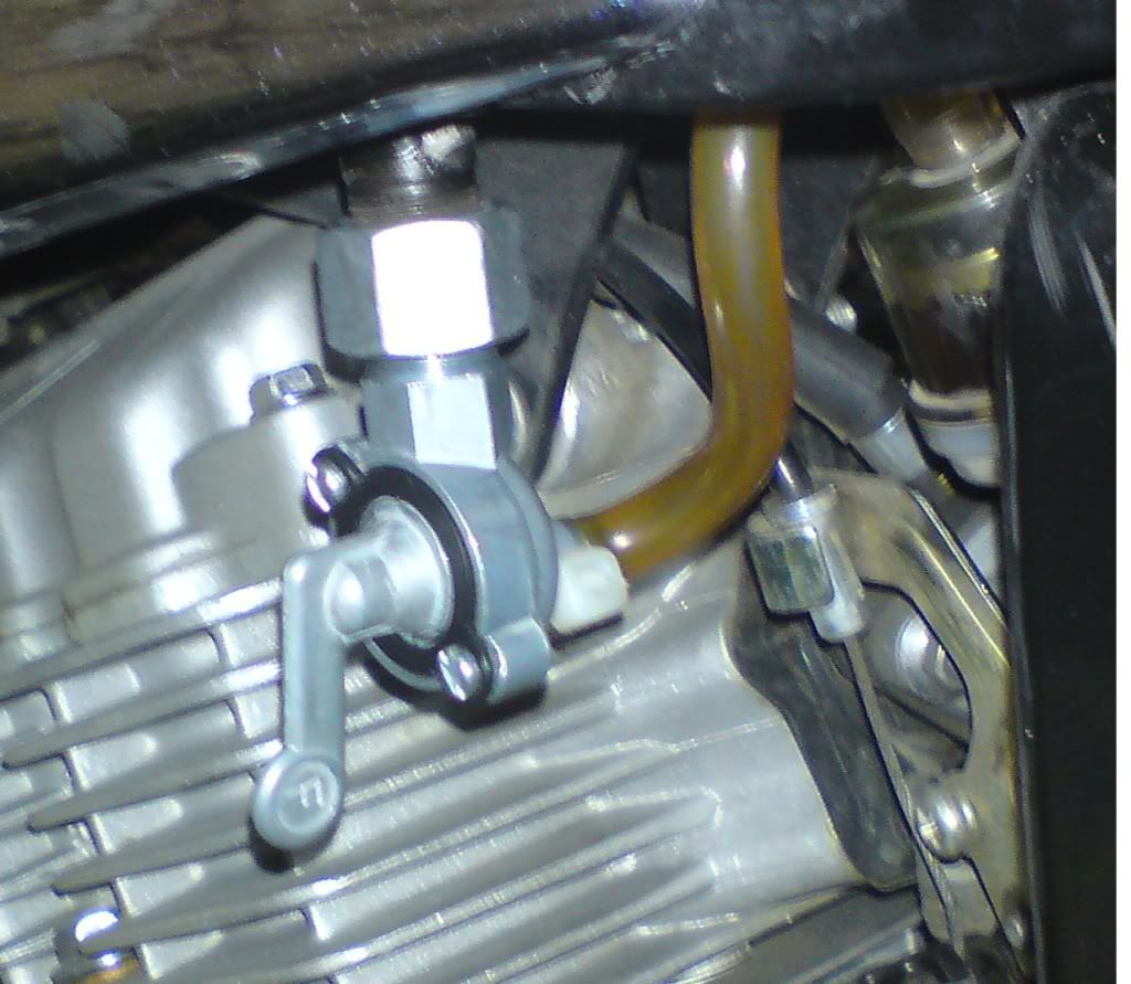

Notem que ao contrário do original, o local onde conecta a mangueira de combustível é para trás e lisa, então eu coloquei uma fita Hellermann.

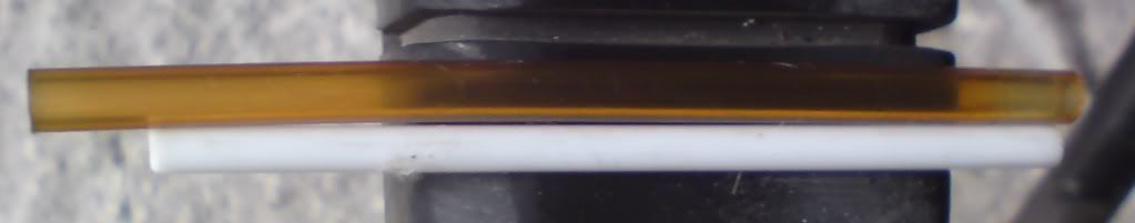

A diferença entre os tubos.
A única coisa que você terá que manter do original, é o tubo que fica encaixado no tanque, pois o da CG não serve lá dentro.
Retire esse anel do tubo do registro novo e utilize dentro da porca.
Está aí, registro de CG 82 serve sem adaptações.

aquele filtro interno transparente vc tirou??
o caninho ficou o branco ou o amarelado original??

Então, coloquei a fita sobre a mangueira, como o cano de saída de combustível fica na parte de tras não apareceu na foto.dan_himself escreveu:Aonde você colocou a fita que eu não consegui ver?
Parabéns pelo sucesso! finalmente!!!!!!!
DaN
O correto seria usar uma abraçadeira, pois assim quando precisasse soltar ficaria mais fácil, mas o que eu tinha na mão era a tal fita, então foi ela mesmo.
Depois eu tiro uma foto, agora fica complicado pq a moto está num quartinho que tem pouca iluminação e sem a roda da frente, quando eu tirar ela de lá e fotografo e coloco aqui.
