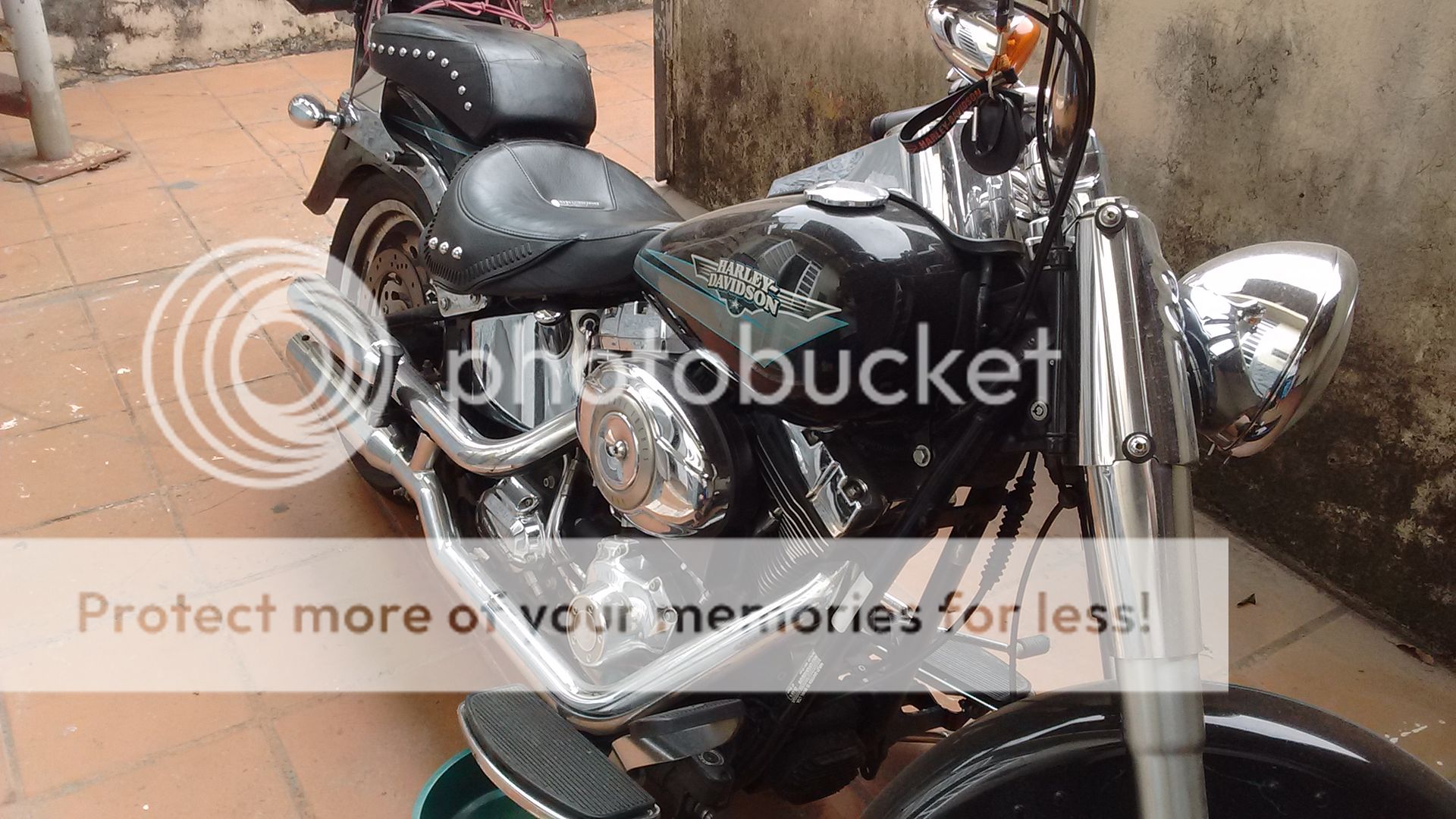

Fala galera,
Fiz a troca de óleo da minha fat e gostaria de compartilhar com quem quer meter a mão na massa:
Ateção: Não sou mecânico, muito menos experiente, só curioso e gosto de fazer eu mesmo (pelo menos tentar)

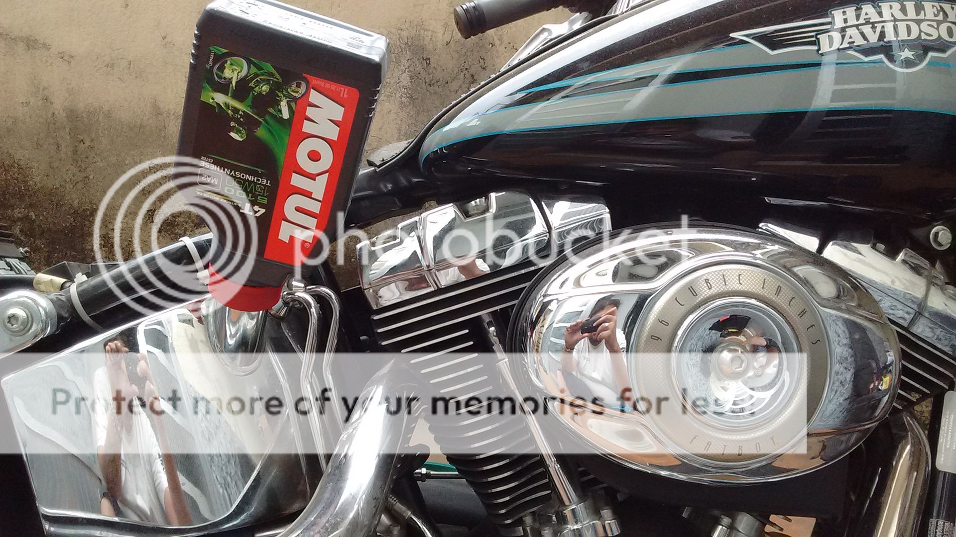

Motor: 3 litros - Motul 5100 semi-sintético classificação 15W50 API SL
Caixa primária: 1 litro - Motul Transoil Expert 10W40 API GL-4
Caixa de câmbio: 1 litro - Motul Gearbox 80W90 API GL-4/GL-5

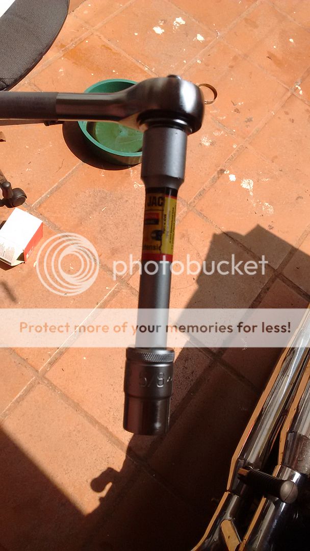

Chave catraca reversível com extensor;
Pito 5/8 (Parafuso de dreno do motor, primária e câmbio);
Pito Torx t27 (Tampra da primária);

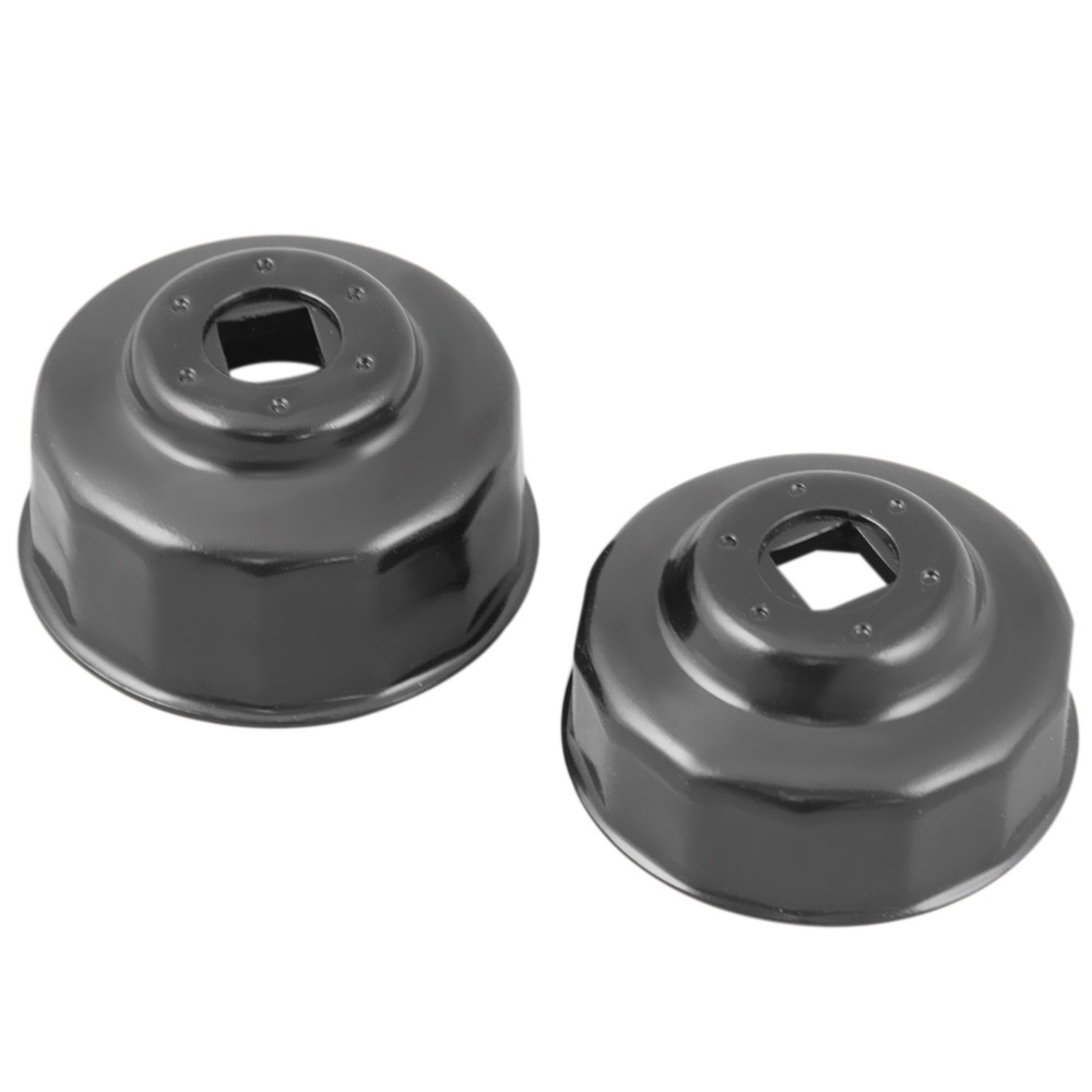

Sacador de filtro de óleo como não consegui utilizei alicate de pressão e braçadeira grande (Gambiarra);

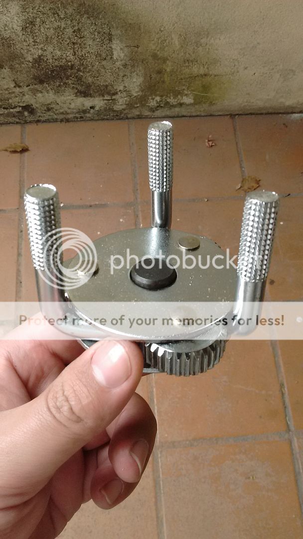

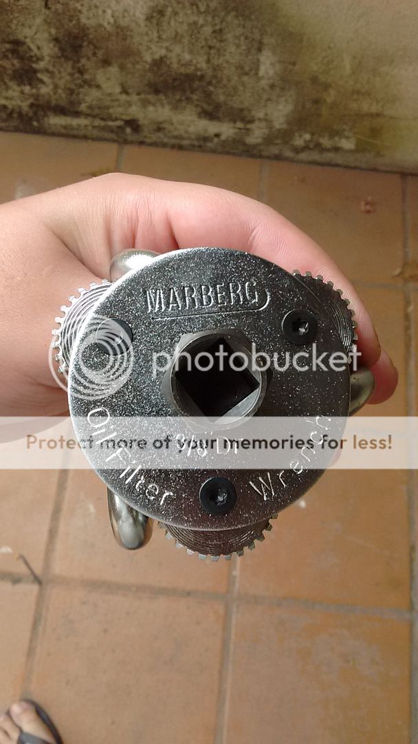

Peguei este sacador de filtro de óleo emprestado porém o mesmo só serve para sportster e alguns outros modelos,
Motor:
Para softail tem que ser este ou algum similar:

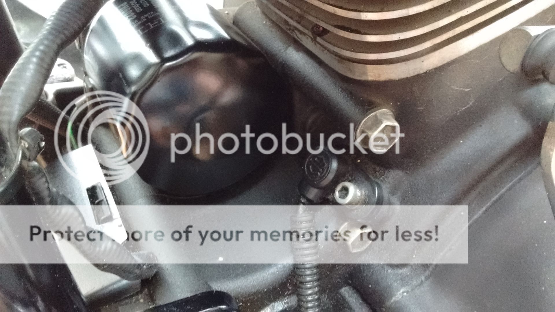

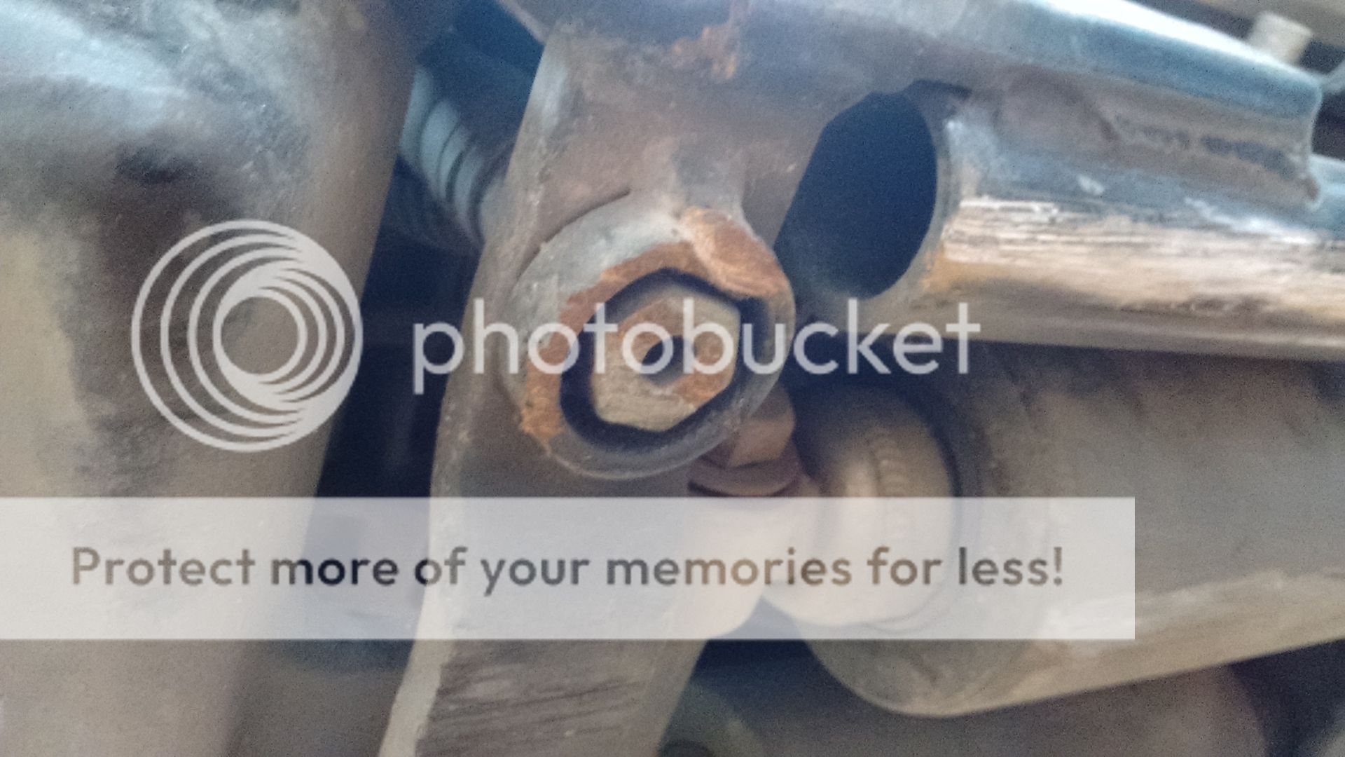

1 - Posicione a moto em um local com espaço, se possível forre o chão com plástico pois faz bastante sujeira, recomendo também deixar a moto um pouco ligada para que óleo esquente e saia mais facilmente:

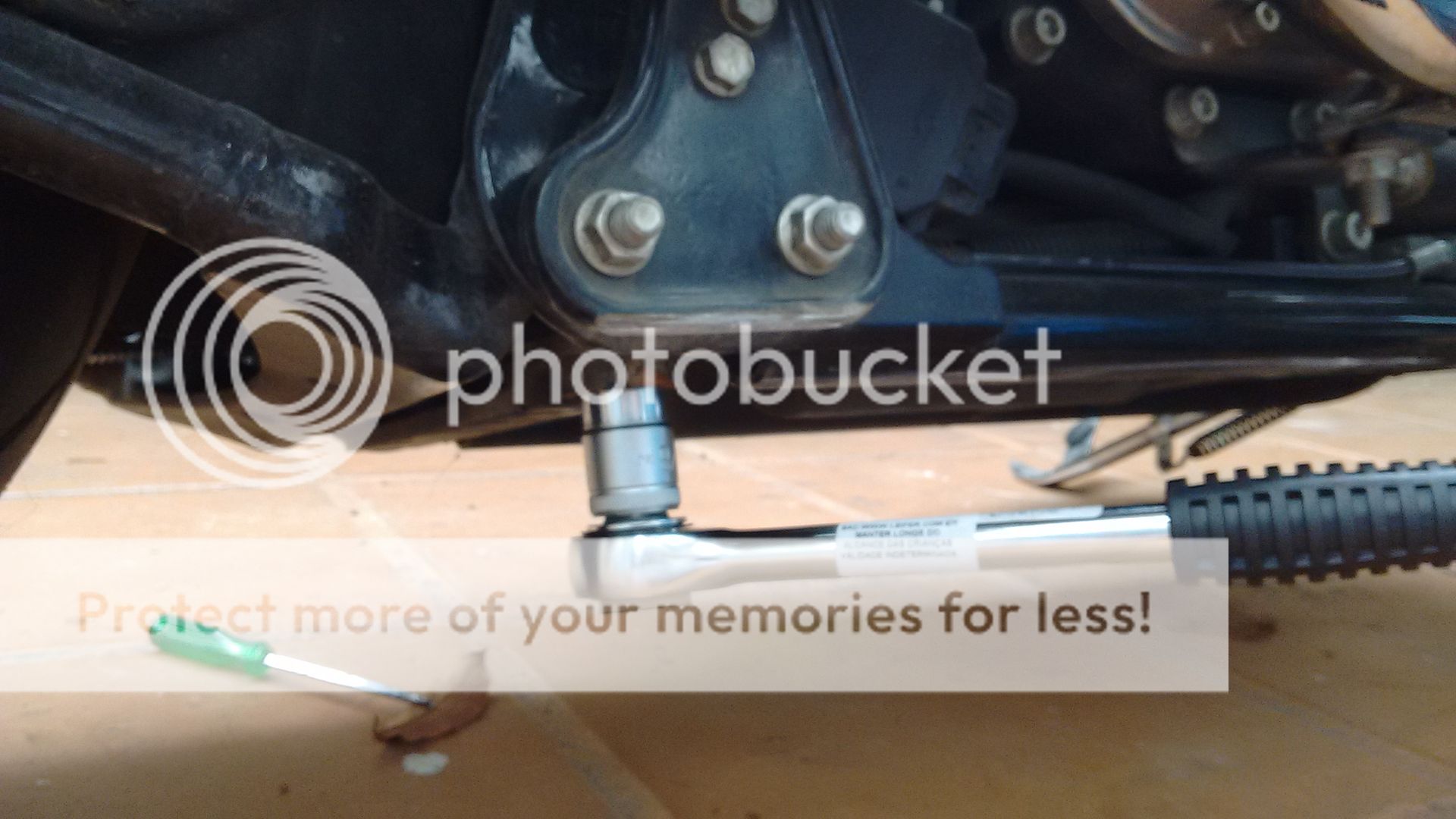

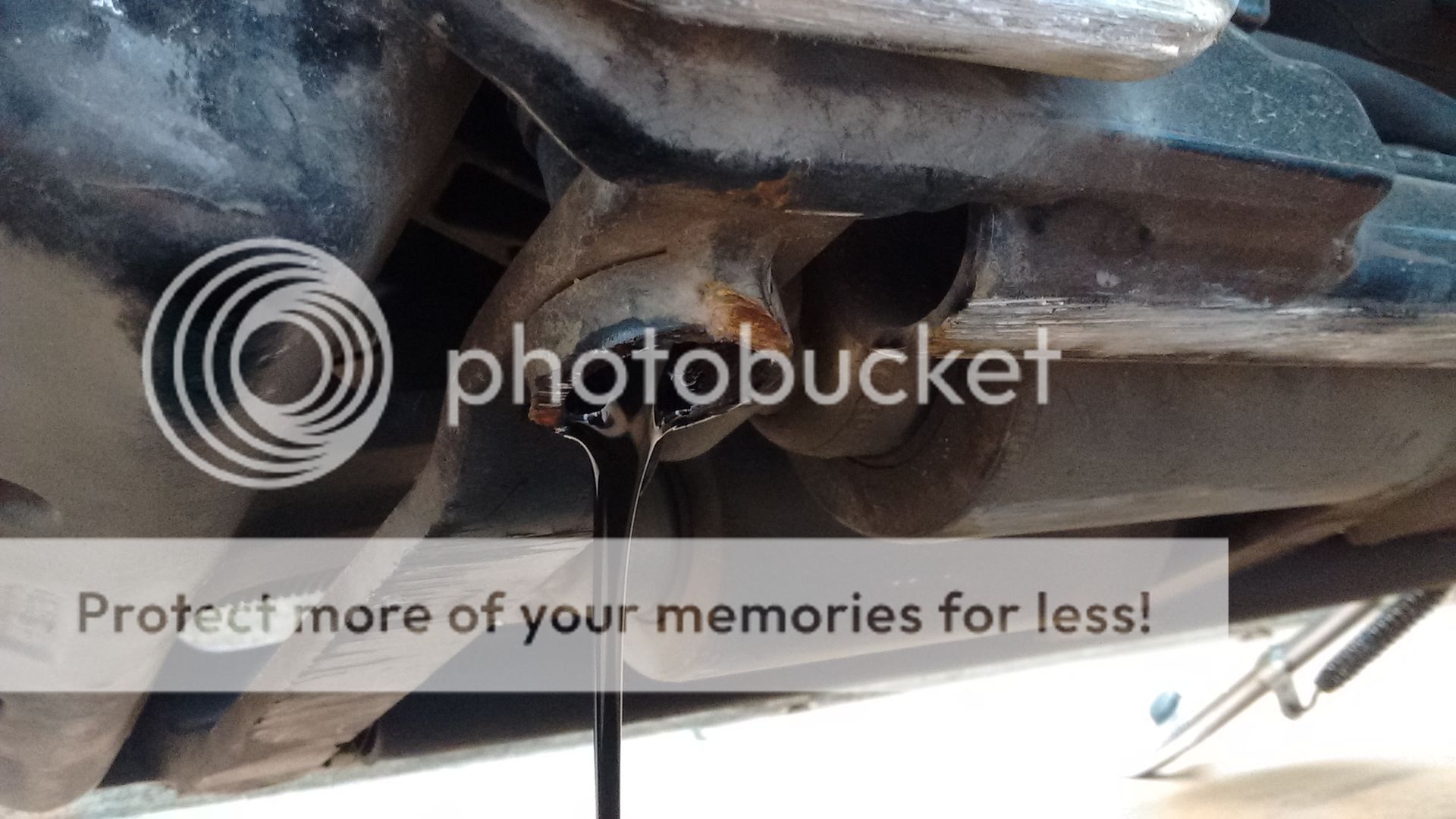

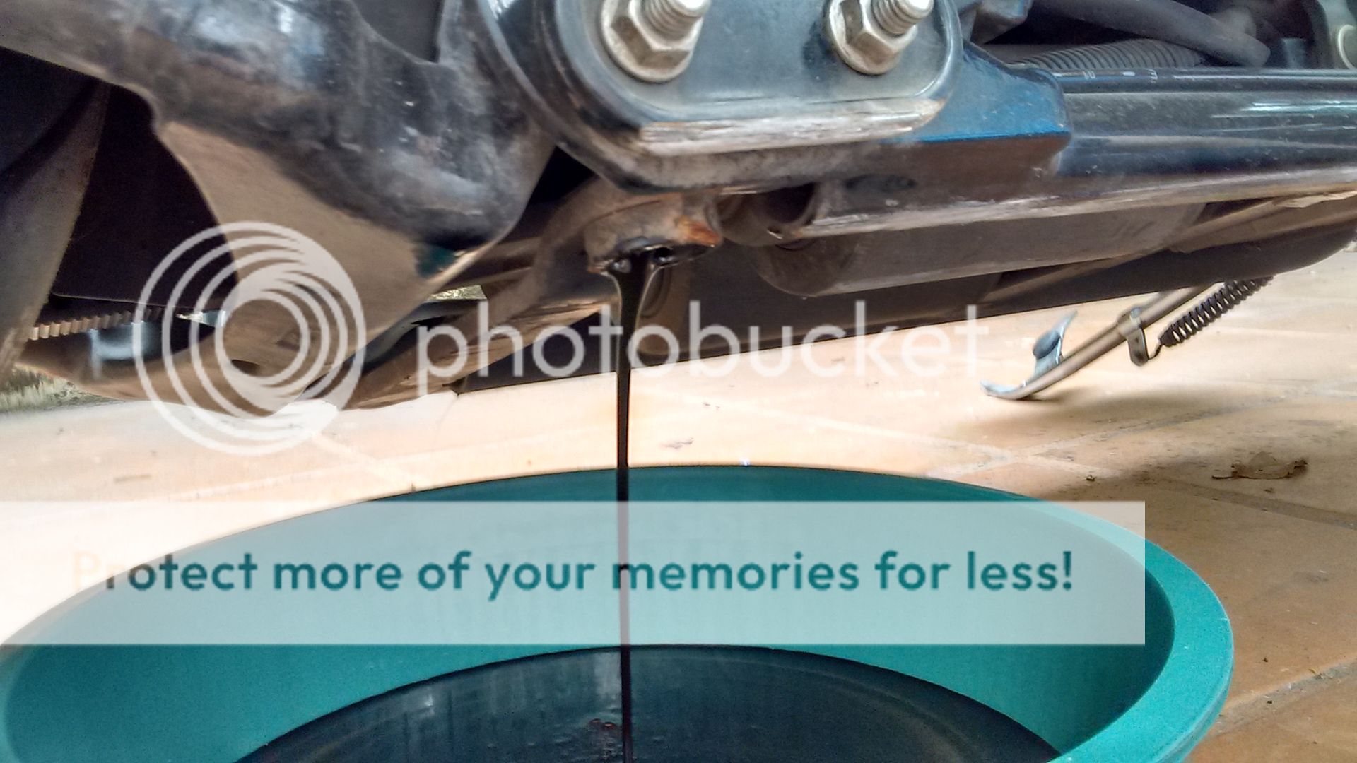

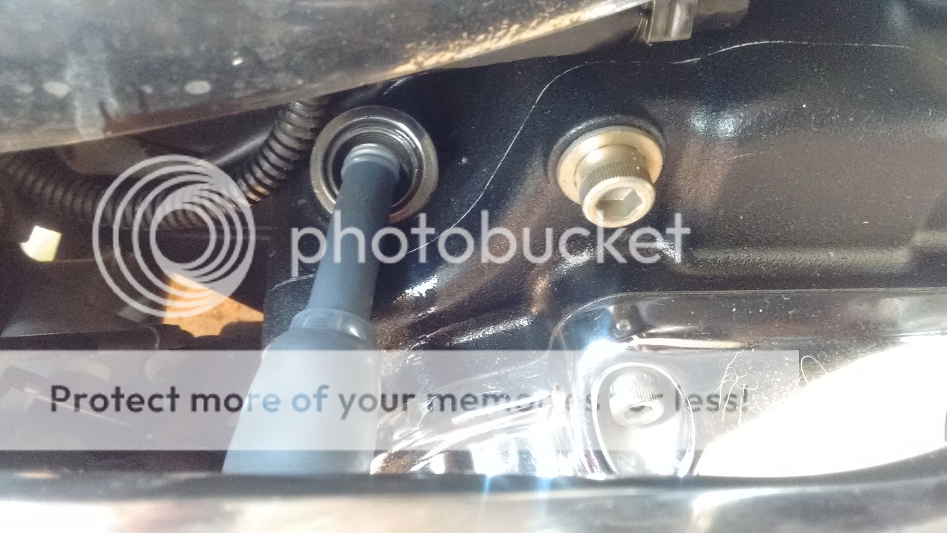

2 - Embaixo da moto localiza-se o parafuso do dreno de óleo do motor, utilize o pito 5/8, na minha estava bem ferrada essa parte portanto sofri um pouco para encaixar o pito, tive que dar umas marteladas para abrir esse aro em volta:
3 - Quando sentir que o parafuso está quase soltando, posicione a bacia embaixo e tire completamente o parafuso (pode ser com a mão);

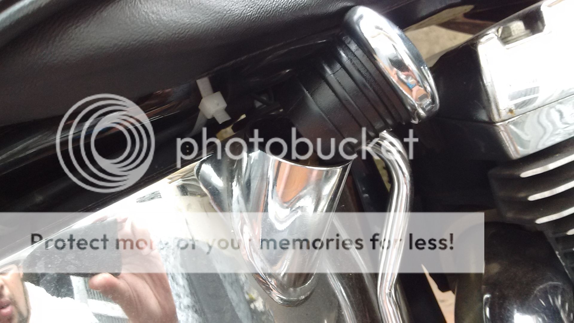

Pode deixar a tampa de cima do óleo do motor solta:

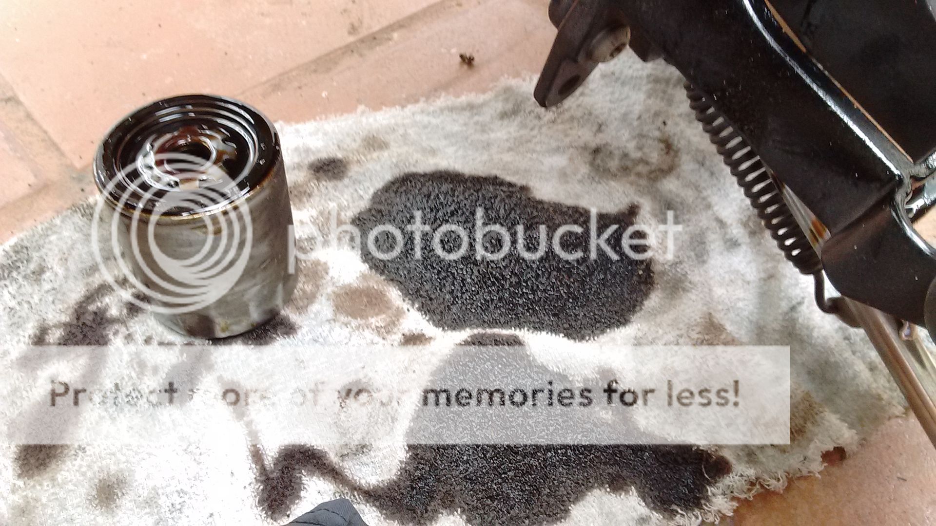

4 - Aguarde até que todo o óleo saia, pode aproveitar para checar o estado do o-ring e se necessário, realizar a substituição, limpe a limalha acumulada no íman e coloque o parafuso novamente:

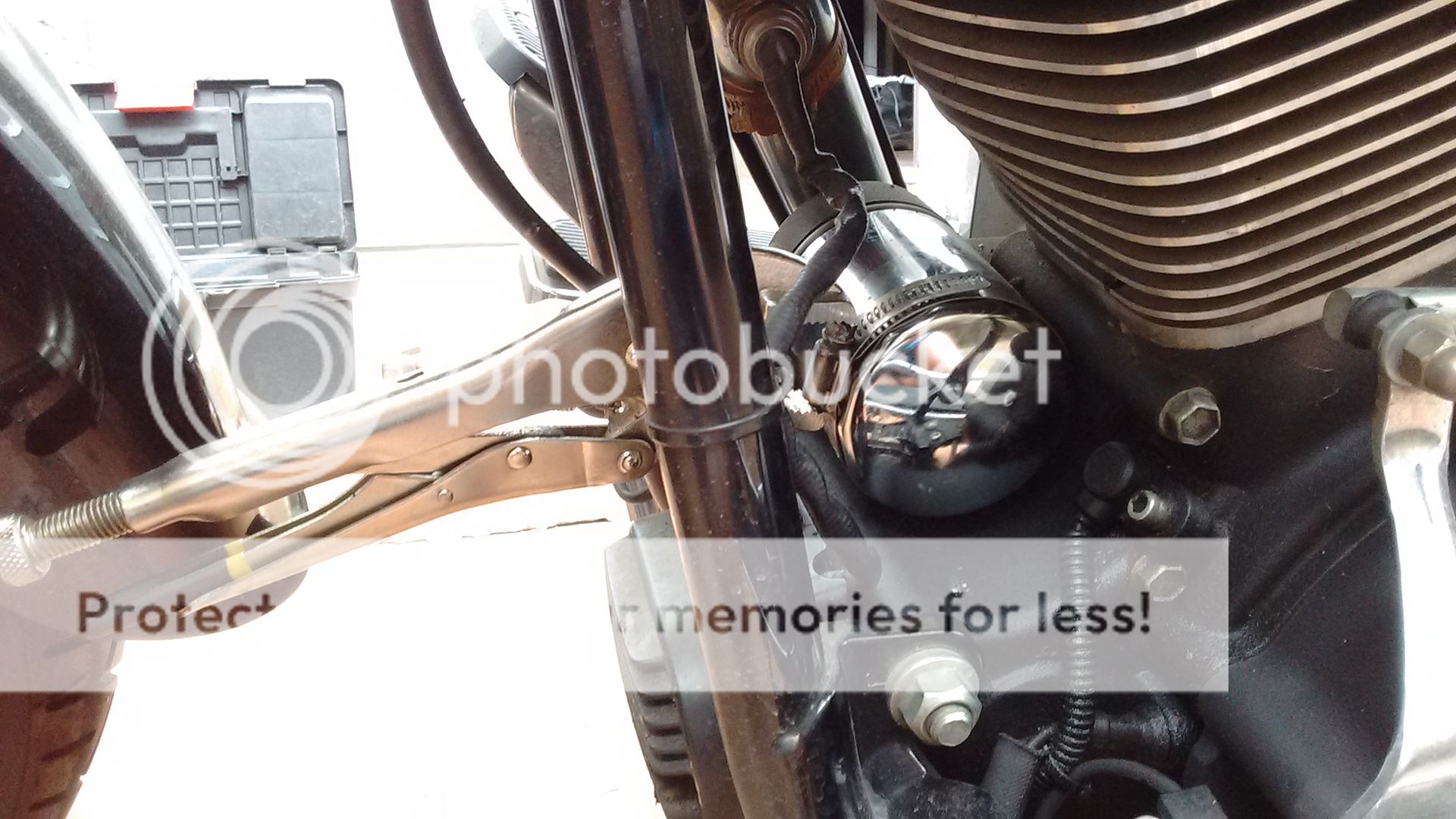

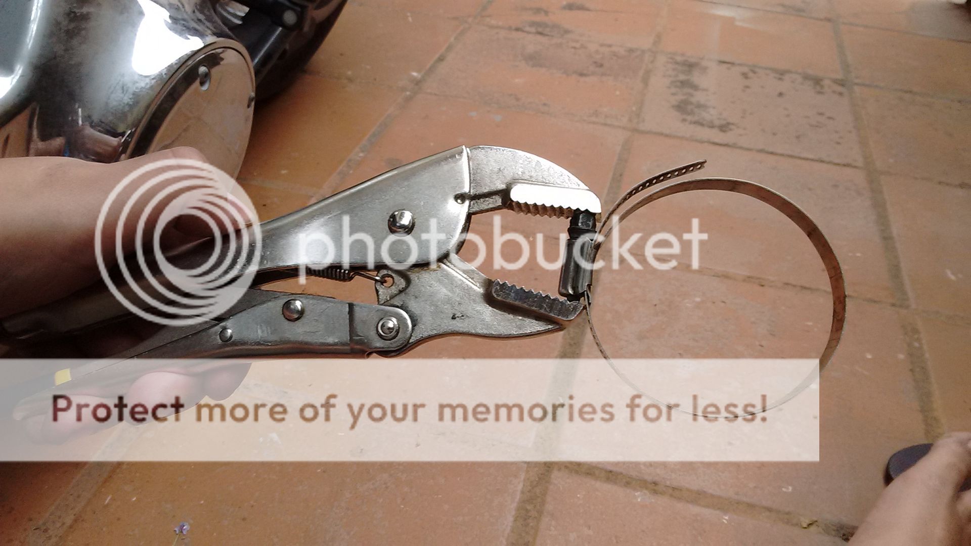

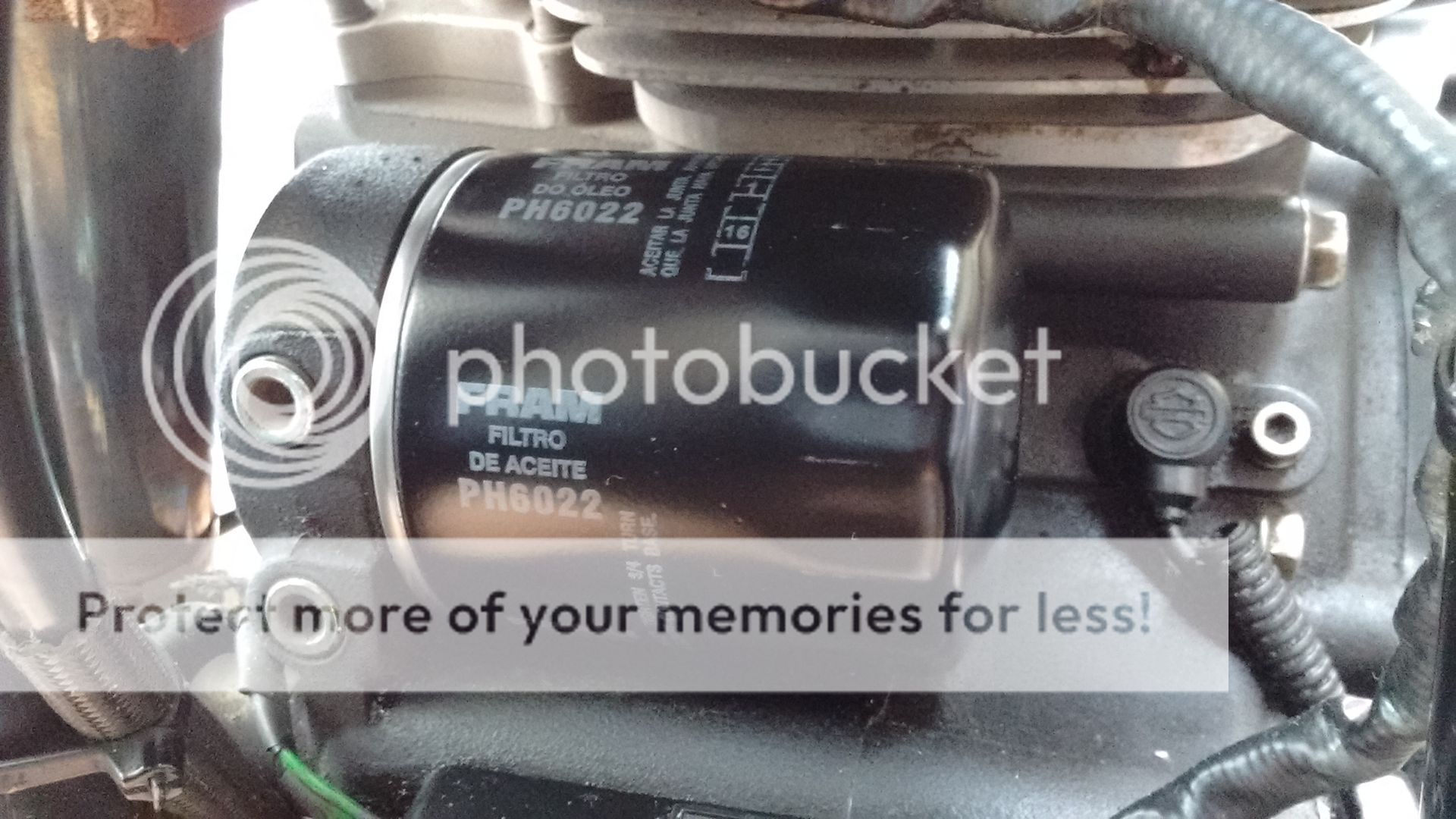

5 - Como o sacador de filtro de óleo que peguei não serviu, improvisei com uma braçadeira grande (de escapamento) e um alicate de pressão, remova o filtro de óleo velho:

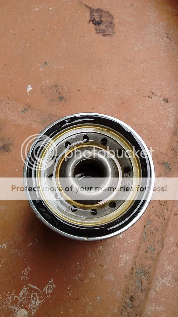

6 - Aproveite para limpar o local, e verificar se o filtro velho veio com seu o-ring, caso não, removê-lo do suporte:
7 - No filtro novo, colocar um pouco de óleo e espalhar no o-ring com o dedo antes de instalá-lo:
8 - Gire com a mão o filtro novo, sem apertar no fim, utilizei a mesma gambiarra do alicate a braçadeira para dar um aperto de leve no final:
9 - Coloque os 3 litros de Motul 5100 semi-sintético classificação 15W50 API SL (Tire o banco para facilitar):
Após colocar o óleo do motor, fechar a tampa superior e funcionar a moto.

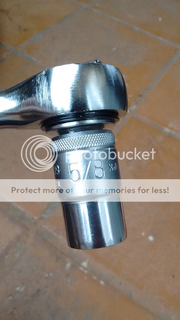

1 - Utilize a chave catraca e o pito 5/8 para sacar o parafuso do dreno (Aqui também sofri um pouco, o parafuso estava bem ferrado e tive que usar uma lima para deixar o parafuso bom, utilize a bacia novamente e aguarde até que todo o óleo escoe:
Pode aproveitar para checar o estado do o-ring e se necessário, realizar a substituição, limpe a limalha acumulada no íman e coloque o parafuso novamente:

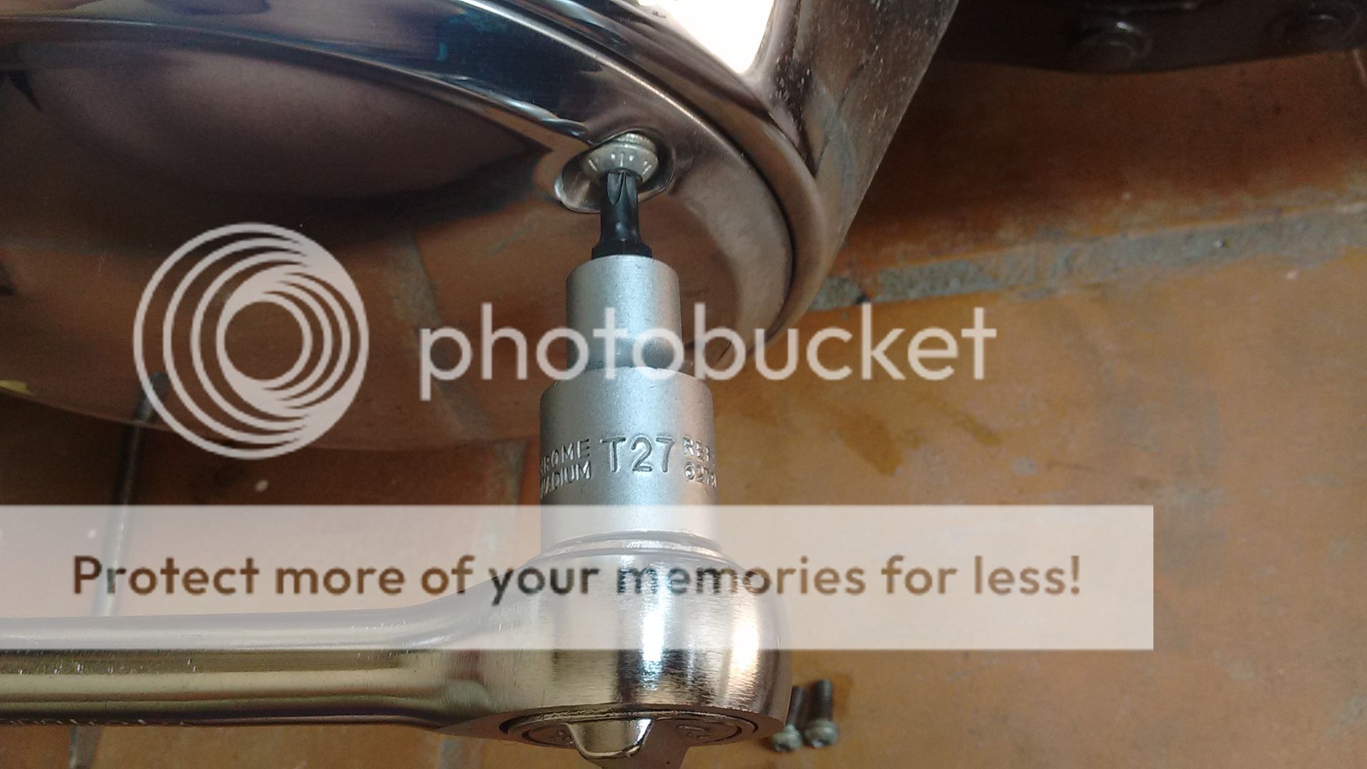

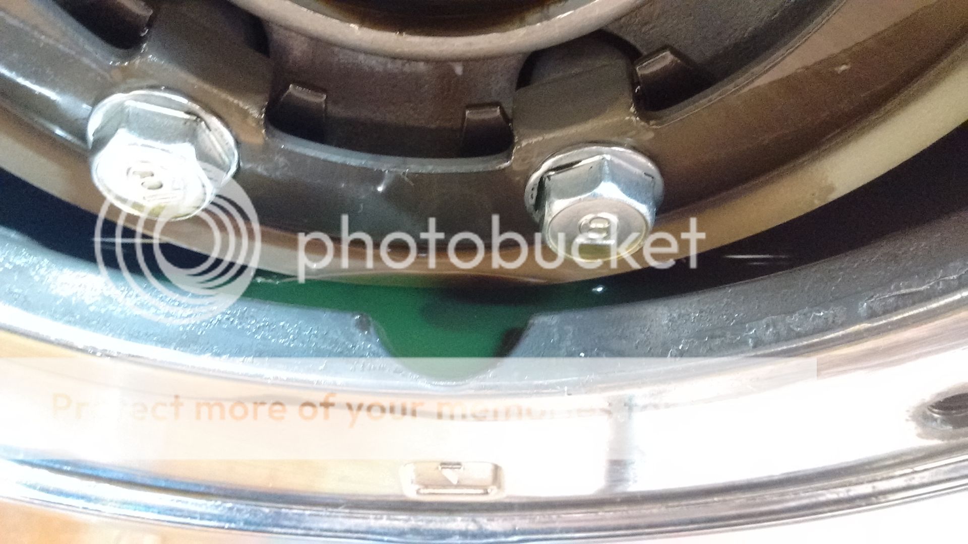

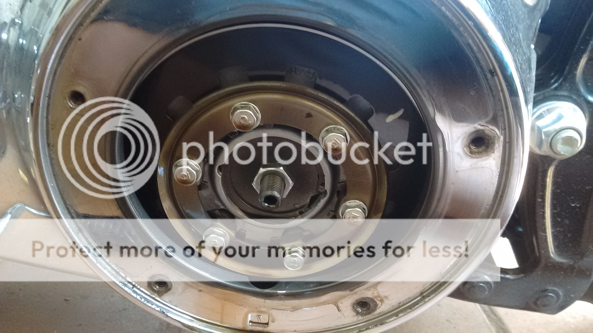

2 - Utilize a chave catraca e o pito torx t27 para remover a tampa da primária (Tentei com a chave abaixo porém não deu conta, torceu a chave):
3 - Coloque o 1 litro de Motul Transoil Expert 10W40 API GL-4
Recoloque a tampa da primária e parafuse com cautela, sem aplicar muita força, o correto é utilizar um torquímetro porém não tinha, fui na coragem, acabei quebrando um dos parafusos mesmo sem apertar muito;

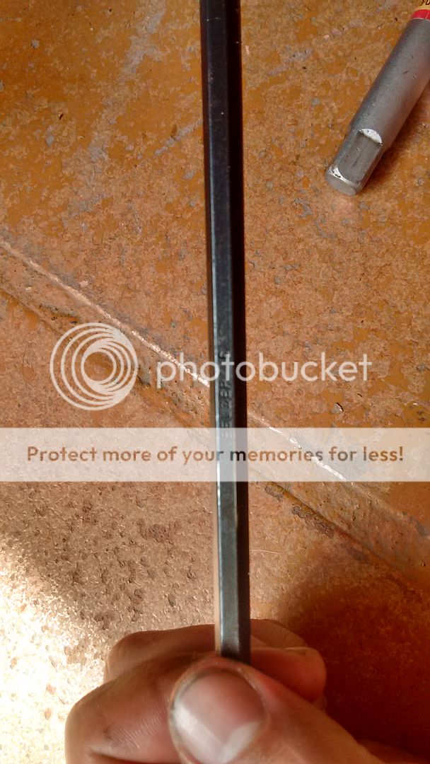

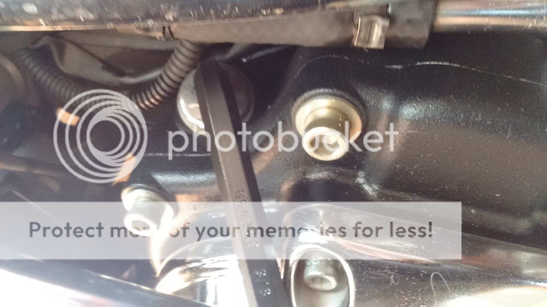

1 - O parafuso fica localizado entre os amortecedores traseiros, e é bem chato de tirar, utilize a chave catraca com o extensor e o pito 5/8:
Após afrouxar, utilize a allen 6" longa para extrair o parafuso mais facilmente:

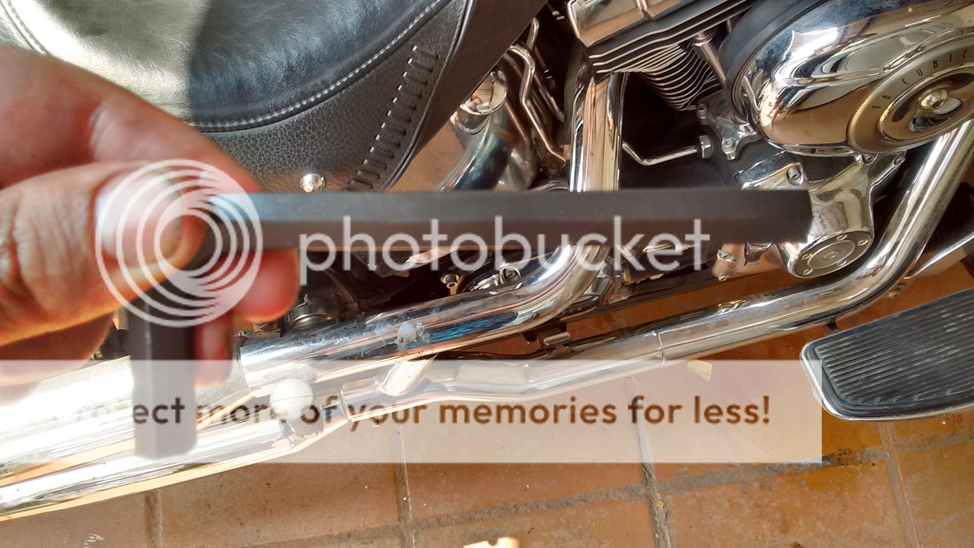

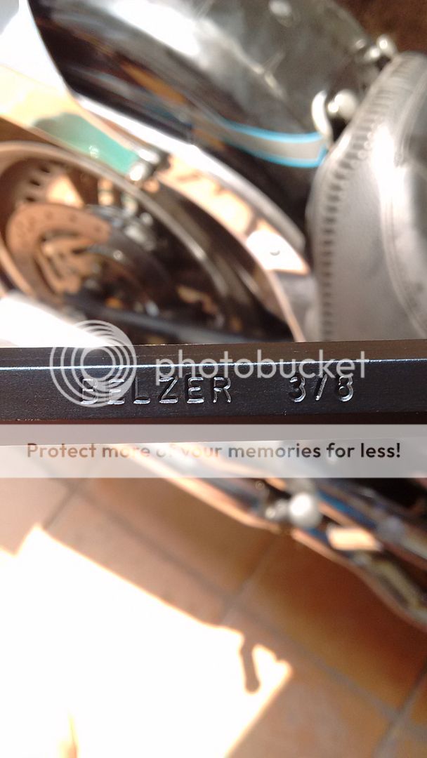

3 - Com a chave allen 3/8, remova o parafuso superior do câmbio:
4 - Coloque o 1 litro - Motul Gearbox 80W90 API GL-4/GL-5
5 - Parafuse novamente e dê uma volta com a moto, pare e verifique algum vazamento nos parafusos, na minha ficou tudo certo, espero ter ajudado.
