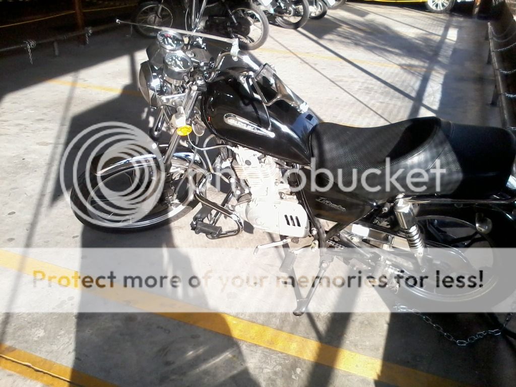

RenanSP escreveu:Variei um pouco e coloquei um banco do Pedrinho Bancos na Intruder 125 (nas minhas outras motos só tive Erê).
Em conjunto com a troca do protetor de motor genérico por um protetor de motor com pedaleiras e o guidão da Virago 250 a condução da moto mudou da água para o vinho.
Diferente do Erê, o banco do pedrinho tem um encosto para o piloto um pouco mais baixo, o que é ruim mas também não incomoda. O banco é largo porém proporcional ao tamanho da moto e a espuma parece moldar-se ao condutor/garupa.
Achei um pouco mais duro do que o Erê que tenho na Shadow e tive na Mirage, mas também há de se considerar a plataforma da própria moto. Por outro lado, o "antideslizante" do banco é de verdade, além da impermeabilidade funcionar muito bem.
Estou gostando bastante e vale o investimento, principalmente por ter colocado esse modelo sem botoes, fica um aspecto clean na moto e não enche de agua.
Porém, ainda estou com o problema de ajeitar um conforto para minha garupa, não quero me desfazer deste baú da foto, apesar de matar um pouco o estilo ele é extremamente útil (mais do que o alforge de couro). Mas essa aba dele machuca, e bastante.
Estou pensando em mandar um tapeceiro fazer um encosto almofadado que acompanhe a parte superior, de forma que eu possa fixar através de uma furação no baú. Já conversei com um e ele quer me cobrar na faixa de 50 reais.
Pesquisei por encostos especificos para bauletos, mas achei ridiculo de caro pagar 200 reais por uma almofada.
Segue antes e depois:
Renan, agradeço imensamente vc ter postado as fotos, não havia encontrado até agora nenhuma foto com esse modelo instalado na moto. Ficou show de bola. Queria perguntar a você, a diferença de altura nesse banco entre o piloto e o garupa é suficiente pra evitar o choque de capacetes?
Em verdade, eu estou procurando saber dos modelos do Pedrinho, Gilberto ou Erê, qual deles pra Intruder 125 proporciona a maior diferença de altura entre piloto e carona.
Valeu

Opa, falae Jow.
Então, ele diminui mas não evita. Mas é bem melhor do que o original. Com o tempo minha garupa acostumou-se com a plataforma dele e raramente batemos os capacetes.
Mas acredito que dentro do quesito que você falou, o banco do Gilberto vai te atender melhor, saca aqui: http://mlb-s1-p.mlstatic.com/banco-para ... 2012-F.jpg
O do Pedrinho é legal e bonito, mas te falar que mesmo depois dos meses que passaram eu ainda acho ele meio "duro" se comparado ao Erê e Gilberto.
Depois que decidir ai, posta o relato ai para o pessoal.
Boa sorte!
